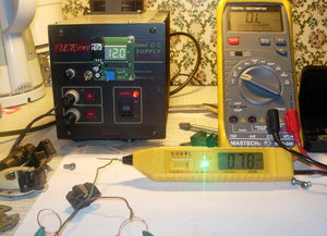

    Снял вчера трамблер и блок VEZ.
    1. Блок VEZ внешне в идеальном состоянии (муха не сидела). Паян тугоплавким припоем с большим содержанием серебра. С такими вещами обычно ничего не происходит. Контакты разъема тоже чистенькие.
    2. Снял старый датчик Холла и протестировал его. Никаких особых "багов" не нашел. Стабильный "минус" на сигнальном проводе при наличии магнитного потока и его отсутствие при прерывании магнитного потока. Поставил новый датчик и протестировал его - данные аналогичны.
    Но по опыту знаю что датчик вещь "сама в себе" и бывают "глюки" в работе, особенно после перегрева.
    Так что сегодня поставлю и посмотрю будет ли щелкать релюшка бензонасоса и "прыгать" тахометр.
