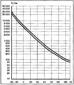

    Проверка датчика О/Ж.
    Отсоединить разъем от датчика. Проверить сопротивление датчика с помощью омметра, соединенного с "массой". Эту операцию следует провести при 2—3 значениях температуры. Там 2 вывода один на блок зажигания другой на систему впрыска. Тот, что к лобовому стеклу идет на впрыск, а тот что к радиатору, на зажигание, у меня так, во всяком случае, у тебя может быть по другому все зависит от того как закручен датчик. Да это не беда ты его можешь определить по оборотам двигателя. На холодном двигателе поочередно замкни на "массу" провода, что идут к ЭБУ и по падению оборотов узнаешь тот, что идет на впрыск. А в принципе по моему, нет разницы какой контакт куда подключать, так как сопротивление у них практически одинаковое, разница всего в несколько Ом.
    У меня сейчас нет манула под рукой, поэтому не могу привести весь диапазон сопротивлений этого датчика на разных температурах, вот те, что помню по памяти.
    При температуре охлаждающей жидкости 20°С = 2.5 кОм.
    При температуре охлаждающей жидкости 80°С = 300 Ом.
    Допускается разброс в небольших пределах. Если показания омметра значительно отличаются от указанных, то датчик необходимо заменить.

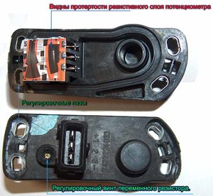

    О регулировке потенциометра.
    Следует включить зажигание и замерить напряжение на среднем выводе потенциометра, относительно "массы". Напряжение должно быть в пределах 0.1-0.2V. Затем нужно запустить двигатель и прогреть до рабочей температуры. Замерить напряжение на средней ножке, которое должно быть в пределах 0.4 - 0.8V. Если это не так то необходима регулировка.
    Чтобы отрегулировать напряжение на потенциометре расхода воздуха необходимо очистить от компаундной заливки четыре крепежных винта на корпусе потенциометра (потребуется открутить корпус расходомера от пластмассовой крышки воздухоочитителя для удобства из за ограниченного пространства). Потом ослабить их немного, что позволит добиться перемещения потенциометра в пазах.
    также на корпусе есть еще одно залитое маленькое отверстие, позволяющее добраться до винтика подстроечного резистора. Следует включить зажигание и вращением этого винтика добиться на среднем выводе потенциометра напряжения 0.1 - 0.2V.
    Затем нужно запустить двигатель и перемешением корпуса потенциометра выставить напряжение на средней ножке относительно " массы" 0.55 - 0.6V(оптимальное).
    Следует включить зажигание и замерить напряжение на среднем выводе потенциометра, относительно "массы". Напряжение должно быть в пределах 0.1-0.2V. Затем нужно запустить двигатель и прогреть до рабочей температуры. Замерить напряжение на средней ножке, которое должно быть в пределах 0.4 - 0.8V. Если это не так то необходима регулировка или замена.
    Чтобы отрегулировать напряжение на потенциометре расхода воздуха необходимо очистить от компаундной заливки четыре крепежных винта на корпусе потенциометра (потребуется открутить корпус расходомера от пластмассовой крышки воздухоочитителя для удобства из за ограниченного пространства). Потом ослабить их немного, что позволит добиться перемещения потенциометра в пазах. Также на корпусе есть еще одно залитое маленькое отверстие, позволяющее добраться до винтика подстроечного резистора. Следует включить зажигание и вращением этого винтика добиться на среднем выводе потенциометра относительно " массы", напряжения 0.1 - 0.2V.
    Затем нужно запустить двигатель и в режиме Х/Х (720-780 об/мин) перемещением корпуса потенциометра выставить напряжение на средней ножке относительно " массы" 0.5 - 0.6V.
    Самые распространенные причины это подсос воздуха , протирание резистивного слоя потенциометра расходомера воздуха и засорение клапана холостого хода , с проверки этого следует и начинать.

  20. urgubab
    urgubab Живу я здесь
    11 окт 2005
    1.716
    Audi 100/45 2.3 91г./AAR/KE III JETRONIC
    Ответ: Система впрыска KE III JETRONIK, болячки
    Вот фотография потенциометра. На ней отчетливо видны протертые дорожки резистивного слоя, отсюда все беды с неустойчивой работой на Х/Х, плохая динамика разгона и т.д. и т.п. На втором снимке видны пазы для регулировки положения корпуса потенциомера, смещением по этим пазам выставляется напряжение на средней ножке на холостых оборотах 0.5-0.6V. Так же виден регулировочный винт подстроечного резистора, этим винтом выставляется напряжение на средней ножке, при включенном зажигании.
