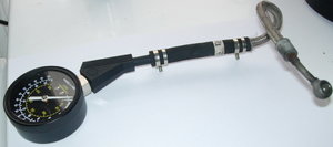

    Коллеги.
    Установил я правильное положение напорного диска. Из подручных материалов собрал вполне рабочий манометр (фото :)). Давление в верхней и нижней камере идеальное 6.3-6.8.
    Машина стала заводится, но двигатель работает нестабильно.
    Насторожил меня следующий момент: тахометр "пляшет" от нуля до 4000 оборотов, хотя по звуку двигателя этого не скажешь. И еще "щелкает" реле бензонасоса, напряжение подается с перебоями и после нескольких секунд работы напряжение исчезает и двигатель глохнет.
    У меня на панель выведен светодиод показывающий напряжение на бензонасосе и поэтому это все видно.
    Вот тут у меня возник вопрос - что управляет этим реле. По схеме это блок VEZ. По моим предположениям он получает информацию с датчика Холла о скорости вращения двигателя. Так может у меня датчик Холла "сдох"??? а я из-за этого всю систему впрыска перетряхнул...
    И еще один момент - при выключении зажигания - проскакивает искра с центрального провода КЗ. Мне кажется раньше такого небыло...
    В общем спасайте пока я эту помойку (ласточку) совсем не доломал...

    свободный ход должен быть приблизительно 2 мм. Там картинка на лопате приклеена.
    Чёт многовато, мне кажется...:shock: может у тебя с регулятором давления (не эгрд) проблема?
    Вот это даже представить себе не могу - как это может такое быть от 0 до 4000 - а по звуку не скажешь?:rotate:
    это где щелкает? реле БН находится над педалями
    и ещё - ЗАПОЛНИ СВОЙ ПРОФИЛЬ, неужели сложно?
