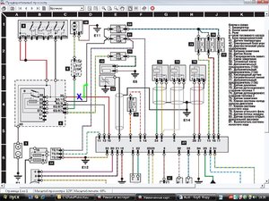

    Други, вопросец ...
    Чтоб отключть долговременную память у KE-Motronic-а, надо сделать то что показано на рисунке?
    схема взята из электронной книжки по аудям
    сэнки! :rotate:
