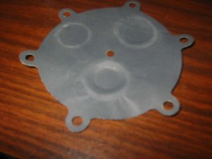

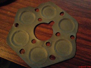

    Всем привет. А вот было бы супер если бы весь процесс разборки, замены мембраны и обратной сборки дозатора ты б описал (желательно с фотками) по порядку и выложил бы здесь. Я думаю это многим бы было интересно. Кстати вопрос: из чего (если не секрет) изготовил мембрану, где-то ранее предлагались варианты из какого-то газового оборудования, но конкретно с результатами вроде как небыло. И как она теперь прошла полевые испытания и т.д. и т.п.
  8. dr.on
    dr.on Завсегдатай
    21 ноя 2005
    543
    Scion Xb
    Ответ: Система впрыска KE III JETRONIK, болячки
    Зачем мне переписывать уже написанное пройдись поиском . А мембрану я изготовил из ремкомплекта ГБО производства Белорусь цена 150 рублев. В изготовлении мембраны важна точность ее размеров и отверстий. Самый конечно гиморой это грамотно выдавить рабочую зону мембраны.

  9. brainer
    brainer Живу я здесь
    25 апр 2006
    1.674
    Ауди 90 2,3 85г
    ты в разведке не служил?
    колись,как грамотно давил рабочую зону мембраны
    каленым железом в пуансонах или попроще как-то
    можно без фото и красных стрелок, но как-то поподробней:hi:

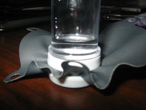

    Все просто берешь пузырек из под лекарств подходящий по диаметру рабочей зоны наливаешь в него бензин и делаешь вот так смотри фото дальше эту конструкцию переворачиваешь и оставляешь например на пару часов и так каждую рабочую зону .
    Вот что получилось за 10 минут.
