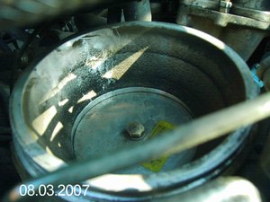

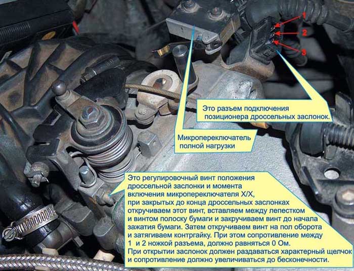

    Первые две фотки - напорный диск, который приподнимаю за болт при измерении Пнд

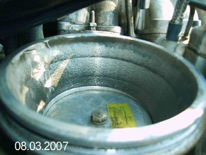

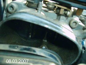

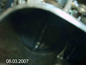

    Следующие три - ДЗ. Правильно ведь?! Состоит из двух отверстий. Оба прикрыты, то есть версия о приоткрытой ДЗ отпадает

  6. Fantomik
    Fantomik Завсегдатай
    4 ноя 2006
    968
    A6/C5 2.4Q Акпп 03
    #3446 Fantomik, 8 фев 2007
    Ответ: Система впрыска KE III JETRONIK, болячки

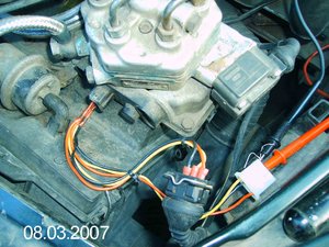

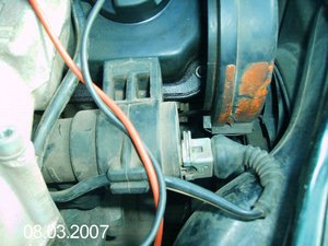

    Первая фотка РХХ, разъем именно тут и отключаю
    Еще раз тестил напряжение на ПНД.
    от 0.06 до 0.3 спокойно. а вот дальше... Если приподнимать повыше напорный диск, то перескакивает на 1.2В. Если очень-очень-очень-очень-очень медленно поднимать, то можно засечь напряжение от 0.3 до 1. Но чуть рука дрогнет - все, снова видим 1.2В

    Умного море. :up: спасиб за ссылку. Подскажи по делу: где находится микрикХХ?
    Если у меня нет пиления от 1500 до 1400, то видимо ЭБУ не переводит в режим ПХХ. Может и микрик у меня сколхозил кто то? :shock:

  20. Fantomik
    4 ноя 2006
    968
    A6/C5 2.4Q Акпп 03
    Misha190E был прав. Была приоткрыта ДЗ.. Какой то колхозник хорошо открутил, так что даже микрик не отрабатывал. Теперь при отключении РХХ пила 1000-1100.
    Прогревочные с РХХ 1000 и опускаются ниже. После прогрева обороты - 700 (так и раньше было). Иногда опускаются до 600 и 400. Обычно после сброса газа во время движения. ПНД не потестил после прогрева, а во время прогрева - колебания возле 0.9В. До этого было 1.18-1.53
    Напруга на ЛЗ осталась преждней 0.8. Смесь богатит
