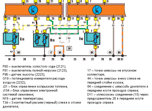

    diagnost
    Это у тебя откуда такие хорошие цветные и русские схемы ,может Ауди 100/45, поделился бы ? Ато мне попадается всякая ерунда ,то не полные. Не могу найти почему у меня горит контрольная лампочка стояночных огней.

    diagnost.а цифири на проводах,это напруга для тестирования?

    Слава, схема с диска Audi 100 издательства 3-й Рим. У нас везде продается. Если тебе очень надо, адрес давай, выдеру схемы в pdf и тебе перешлю, но объем будет не малый.

    Слава, в 11-20 отправил тебе почту со схемой.
    Кара, для тебя, да наверное и не только:
    Большинство потребителей электроэнергии соединяются с «массой» проводами коричневого цвета. Для правильного подключения приборов электрооборудования их контакты пронумерованы.
    Для удобства пользования все электрические цепи на электросхемах расположены вертикально и пронумерованы.
    Сверху на схемах изображен блок предохранителей и реле, ограниченный снизу горизонтальной линией. Тонкие линии над ней – это внутренние соединения в блоке.
    Горизонтальные линии в блоке под номерами 30, 15, Х и 31 – внутренние соединения блока с источниками питания и «массой». Цепь 30 постоянно находится под напряжением аккумуляторной батареи, цепь 15 – только при включенном зажигании и получает питание через замок зажигания. Цепь Х находится под напряжением также при включенном зажигании, но при
    включении стартера она обесточивается. Цепь 31 соединена с «массой».
    Снизу на схемах проходит горизонтальная линия, которая показывает соединение с «массой».
    Цифры в кружках, стоящие около пересечения вертикальных цепей с горизонтальной линией «массы» указывают на расположение точек «массы» на кузове.
    Цифра в белом квадрате в конце вертикальной цепи показывает, в какой цепи нужно смотреть продолжение этого провода. Цвета проводов на схемах соответствуют цветам проводов на автомобиле. Цифра на каждом проводе означает площадь сечения токопроводящей жилы провода в квадратных миллиметрах.
    Цифра в черном квадрате обозначает номер реле в блоке предохранителей и реле, буква в кружке, стоящая около провода, – неразъемное соединение проводов.
    Внутренние соединения (тонкие линии) – такие соединения не представляют собой проводов, однако по ним идет электрический ток. Они дают возможность проследить пути протекания тока внутри электрооборудования.
    Зажим 15 – при включенном зажигании на нем имеется напряжение аккумулятора.
    Позиционный номер реле – обозначает реле, обозначает номер реле на дополнительной панели реле.
    Сечение провода дано в мм2.
    Обозначение элемента – позволяет найти в перечне название элемента, представленного графическим символом.
    Цвет провода – соответствует цвету провода в автомобиле.
    Обозначения контактов – на реле, устройстве управления и на плате или дополнительной панели реле.
    Буквенно-цифровое обозначение в местах соединений – определяет положение проводов в разъемах (М30az).
    Цифры в квадратиках – обозначают прерывание цепи и задают номер токовой дорожки продолжения цепи.
    Буквенно-цифровое обозначение – отмечает разъемное соединение (Т8а/7).

    Судя по схеме,датчикДВ влияет не только на работу ПНД но ина УОЗ.Хотелось бы узнать сопротивление между1 и 3 контактом ДВ.И ещё у меня такие вопросы.Почему мы мерием напряж при регулеровке ПНД на 2 контакте ведь по схеме управляющее напряжение на 1?И если кто знает подскажите при каких оборотах должна включаться микрушка на ДЗ(не ХХ)Я так понимаю её роль сделать пораньше зажигание и обогатить смесь?
