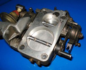

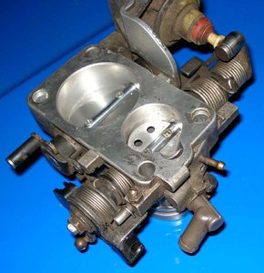

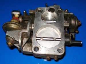

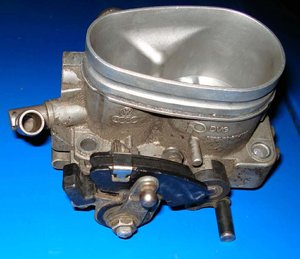

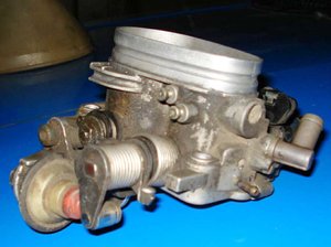

    Вы спрашивали - зебра отвечает! :dead:
    Дарка там есть, и до заслонок (толстая трубка кривая подсоединяется от галоши) и после (маленькая дырочка, тоненькая трубочка от блока воздушного фильтра)

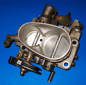

    и ещё...

    Ургубаб, ты всё знаешь!
    Ответь мне вот на это:
    http://www.audi-club.ru/forum/showpost.php?p=1232491&postcount=2447
    и ещё на приведённых выше фотках видно что на маленькой заслонке (это только на моей штуковине, сам лично отломал :) ) нету одного элемента - кусок дюрали был прикручен к заслонке винтами, так вот как вы думаете какую фнкцию он выполнял? просто грузик уравновешивания или ещё что?

    Тимур а ты дуть в эти дырки не пробовал что там куда дуется, откуда заходит куды выходит и с какой силой?
  8. Timoor
    Timoor Завсегдатай
    8 ноя 2005
    705
    Audi 100 C4 2.3E(a
    Ответ: Система впрыска KE III JETRONIK, болячки
    все сквозные, маленькая ваапше просто насквозь просверлена и далее на штуцер
    Большая, к которой пластмассовый штуцер кривой - тоже сквозная,
    все дуются без проблем ртом легко
    ну дырки эти калиброваные... значит через них в любом случае должно сосать... но определённое количество.
    а вот что мне ещё понравилось, что когда заслонку опускаешь она плааавно так закрывается. Я думал - какашки мешают ей... ан нет, на фотках видно, там клизма такая стоит, которая постепенно сдувается и плавно заслонку ставит на место. Кстати между ней и рычажком заслонки если каки попадут, то они (заслонки) будут закрываться неплотно.
    И ещё писали про винт регулеровки положения заслонок, я такого не нашёл, а тот про который говорили - он регулирует датчик ХХ. (ну это я так... на всякий):D
    Ну да, определенное, а если это количество вышло из определенного и стало неопределенным, хотя наверное вряд ли...
    Ну первая то большая дырка по любому влиять не может, она перед заслонками, а вторая маленькая, то же вряд ли окажет сильное воздействие, проверить бы все это на работающем движке...
    Клизьма - это демпфер. Он и как раз и задуман для того что бы заслонки закрывались плавно.
