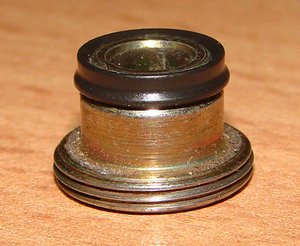

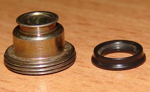

    А вот чего я не понял, так на что надевается кольцо №12
    http://www.elcats.ru/audi/parts.asp?mdl=119&unit=DBC0567B
    Это что? резиночка под малую гайку?
  12. urgubab
    urgubab Живу я здесь
    11 окт 2005
    1.716
    Audi 100/45 2.3 91г./AAR/KE III JETRONIC
    Ответ: Система впрыска KE III JETRONIK, болячки
    По ходу да, вот:
  13. Timoor
    Timoor Завсегдатай
    8 ноя 2005
    705
    Audi 100 C4 2.3E(a
    ну ясно.... значит она мне врядли пригодится...
