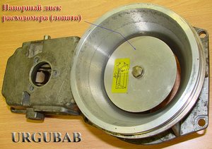

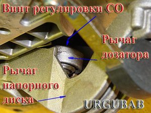

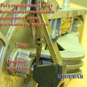

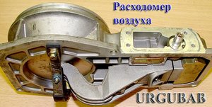

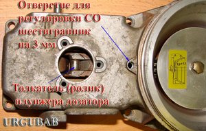

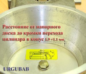

    Urgubab, у тебя есть фотка расходомера без дозатора вид сверху? Нужна для описания регулировки начальной позиции НД в связи с help'ом, предоставленным djalexl
  13. urgubab
    urgubab Живу я здесь
    11 окт 2005
    1.716
    Audi 100/45 2.3 91г./AAR/KE III JETRONIC
    Ответ: Система впрыска KE III JETRONIK, болячки
    Есть, вот:

    Я что-то не понял, что тебе не понравилось?
    Свободный ход не должен превышать 2,1 мм. НД в верхней точке свободного хода не должен выходить в верхнюю воронку дозатора. Если это не так, необходимо снять дозатор и отрегулировать зазор между плунжером и рычагом расходомера ???
    И тут:
    На незаведенной машине плунжер опускается вниз до упора в винтовую втулку установки базового положения плунжера. Эту втулку можно перемещать по резьбе выше или ниже. Если свободный ход НД менее 1 или более 2 мм, его надо регулировать перемещением втулки. Вворачивая (выворачивая) винтовую втулку на 0.1 мм, мы увеличиваем (уменьшаем) свободный ход НД примерно на 0.7 мм ???
  20. urgubab
    11 окт 2005
    1.716
    Каким образом его отрегулировать между плунжером и рычагом? Что ты под этим подразумеваешь, впервые прочитавший не поймет как , впрочем я тоже не понял. Может лучше будет не зазор а свободный ход?
    Если ты подразумеваешь регулировать свободный ход напорного диска, вворачивая или выворачивая винтовую втулку, то нарушается базовое (начальное) положение отсекающей кромки плунжера относительно щелей буксы, и это не правильно. Есть два базовых параметра. Это начальное положение плунжера и начальное положение диска. Если в системе поковырялись до вас рукастые парни, то начинать нужно с проверки и регулировки этих двух параметров. Если эти два параметра выставлены правильно, то и свободный ход по любому будет в пределах нормы. Потом будет корректировка по качеству смеси и свободный ход напорного диска немного может измениться, но как правило он все равно остается в допуске. Ведь размеры плунжеров и остальных деталей одинаковы на всех расходомерах однотипных движков.
