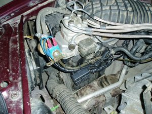

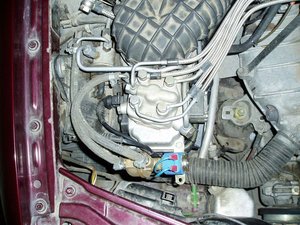

    отчёт о алтернативном переводе КЕ на гас
    С помощью Миша190Е (спасибо) релизовал вот такую схему.
    Клапаном от газовой магистрали перекрываем слив с нижних камер, тем самым повышая в них давление до системного, тем самым закрывая форсунки. Так как способ энертен (порядка 5 сек) пришлось сделать аналог КЕ-Стоп, но работает он в течении 30 сек после перехода на гас. Остальное время ЭРГД не напрягается. Доволен.
    з.ы. после испытания МНОЖЕСТВА способов, понял, подобный единственно правильный ... понятия не имею как у других без БН работает, не может быть система на столько герметичной... имхо.

    Привет,
    только вот ту трубочку что идет от дозатора до клапана лучше сделать железной, просто там давление 6.3 бар при работе насоса, поэтому шланг все же не очень подходит... трубочку на РСД мона оставить такую, там нет давления...

    Ответ: Система впрыска KE III JETRONIK, болячки
    Да давление там есть, но это дело работало у меня и без хомутов!!! т.е. не так страшен ... 8))) На всяк случай есть в габажнике такая трубка и отвертка 8)) Но имхо, наигравшись со всей этой хренью и "пучувствовав" эти 6 бар, всё будет в шоколаде.
