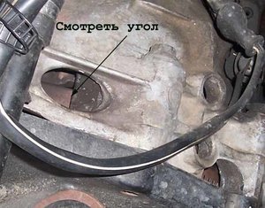

    Спаял наконец-то стробоскоп ,прокрутил моховик нашел метку +15 градусов (была кемто прокрашена белой краской),нашел риску 0 градусов -поставил штрихом точку.Смотрел с лупой и ярким светом .Завел машину ,обороты 720,вижу вверху в окошке(см. фото) метку +15(сантиметров на 5 выше среза металла), метка 0 ниже среза металла -не видна. Ну думаю значит гдето получилось градусов 5-6.
    Как у всех. Переходим в базовый режим (самодиагностику я освоил давно- нашел свой светодиод с кнопкой вместо перемычки, подключил к черному и коричневому диаг.разъемам). После первого 5 сек нажатия кнопки -пошли коды 4444-ошибок нет. Смотрю обороты подскочили -900 оборотов. Метка 0 появилась напротив среза. Стала позднее??? Нажимаю еще 2 раза кнопку -ничего не меняется. Делая перегазовку - угол 5 градусов,720 оборотов. Думаю значит нажимать достаточно 1 раз, нажимаю,угол 0. Начинаю регулировать в сторону опережения(по часовой стрелке распределитель) -приближается метка +15, но обороты падают -движок детонит ,еле работает. Ладно раз так надо- закрутил в этом положении распределитель. Газанул -хлопки в впускной коллектор -слишком раннее зажигание. Снова в базовый режим -выставляю 0, движек работает отлично.
    Теперь ближе к теме: поставил зажигание явно позднее -нажимаю кнопку 1раз -обороты 900,(метка 0 в зените) , нажимаю второй раз- ничего не меняется, внимание нажимаю 3 раз -обороты 1200 (аварийный режим,метка там же) -вот почему у Danа это получилось -видимо позднее зажигание. Кстате движок работает при этом прилично. Возвращаю метку в 0 -по 3 нажатию обороты не меняются. Базовый режим очень устойчивый, метка стоит как вкопанная даже если добавляешь обороты(пока не сбросишь газ).
    Вопрос : там ли я смотрю метки ??? (на фото на конце стрелки). Метка +15 выше метки 0 ???
    Вывод : вижу что при переходе в базовый режим зажиганее становится позже , тоесть если было +5-6 градусов то никак не может стать +15. А 0 градусов может. Переубедите меня. Может все принимают метку 0 за 15.

    Странно. Если смотреть стоя у левого крыла на это окошко, то у меня метки 6-9-12-15-18 находятся НИЖЕ нуля. Ноль (0) - это для выставления ВМТ, а насечка 6-9-12-15 ... - для выставления УОЗ, ИМХО. У меня в базовом режиме (после первого касания) метка 15 стоит на нижнем срезе окошка, в обычном режиме примерно 6 градусов ... Такие пироги. :rotate:

    Так и должно быть, метки 6-9-12-15 расположены ниже 0. Slawa123, что то ты не так смотрел, не могут они быть выше нуля.
