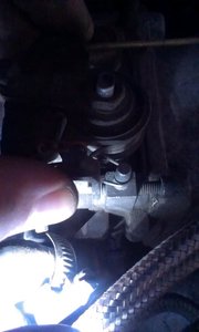

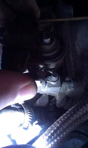

    Ребят, а не позно ли срабатывает микрик ХХ?
    На фото 1 ДЗ закрыта, на фото 2 чуть приоткрыта именно в этот момент срабатывает микровыключатель. Положение заслонки настраивал правильно, по описаной здесь технологии:).

    Я бы сказал рано. Микрик в самый последний момент перед упором только должен срабатывать. Тут советовали пользоваться сигаретной бумажкой... для проверки момента срабатывания, а у тебя на фотке даже на глаз много.

    Получается микрик надо регулировать? На фото зазор равен примерно 1 мм.

    1мм не очень много, ИМХО. Главнее, чтобы заслонки к этому моменту закрывались плотно.
    Но тут важнее понять, почему ты к этому зазору прицепился? Что не устраивает? Может не в нем вовсе дело...

    У меня тоже, кстати, ход около 1мм, может чуть меньше.
    Вот вид сзади ДЗ:
    По идее, если не трогать, то никуда микрик не должен сдвинуться сам по себе.

    У меня кто то крутил этот микрик, точнее наверно его меняли. Моэтому вопрос возник как он должен быть отстроен. Вчера проверял так, на ХХ приоткрывал ДЗ до момента срабатывания микрика, и наблюдал незначительный подъем оборотов, т.е. он позно срабатывал при открытии ДЗ и рано при закрытии. немного его подрегулировал..... Что изменилось - изменилось то что при переходе на повышенную передачу, а именно при сбросе газа для переключения передачи, сейчас (после регулировки) микрик стал срабатывать позднее, т.е. он не успевает перевести мотор в режим ХХ, тем самым молучается более плавный переход на повышенную передачу. На это думаю еще влияет "Грибок" поторый плавно закрывает ДЗ, он у меня скорее всего работает не очень эфективно , т.е. быстрее чем должен.
