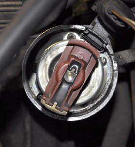

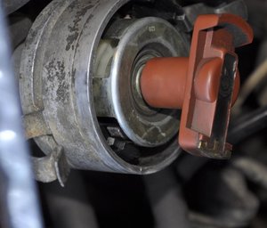

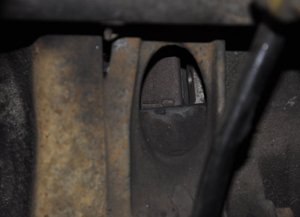

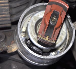

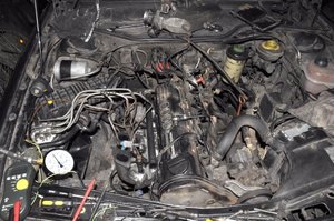

    Фотосет:
    Свечи не менял, но выкручивал все и долго крутил стартером, наблюдал искру (точнее 5 искр) пропусков не заметил искра мощная...
    Трамблер в одном и том же положении в двух ракурсах. Разобрал впускной в очередной раз... проверял работу форсунок на малом подъеме лопаты. Одна форсунка не пылит, а писает в 3 струйки (стоит в 5-м ц.) Ничего криминального не нашел, налили одинаково. Обдув чистый.

    Действительно все в норме. А сколько у тебя диф при включенном зажигании ? Не пробовал заводить приподнимая лопату рукой? Замерь системное при прокрутке стартером. Если не ошибаюсь, то у тебя там хлопок был во впуск - лопату не погнуло случаем ?

    Погоди... Или я туплю или у тебя бегунок на 180* перевернут. Вроде ж как в этом прложении холл должен быть разорван шторкой. :shock::shock: Пойду до машины дойду гляну..

    Был хлопок. Все верно. Я другую лопату после этого поставил, перекинул на нее "хлопнутый" ПНД и на пол оборота завернул гайку дозатора (бенз. поздно приходил). Хлопнутую лопату сегодня тоже отрегулировал (нач. положение) и настроил ПНД на ней (на столе настроил, подал 4,9 в с лабораторного БП) Выставил на ней 0,09 В в сост. покоя и 0,56 В в начале конуса. Пока не ставил на машину.
    Диф при прокрутке не смотрел, но ток ЭГРД отрабатывает после ключа +100ма, а через пол оборота прим. 40 мА, потом еще меньше. Диф без стартера - 0,4. При прокрутке стартера системное давл. дергалось в диапазоне 6,3-5,9. Я, правда тогда уже АКБ задрал, потом заряжал всю ночь и ездил с горем пополам. Рукой при заводке пробовал помогать и вверх и вниз - нихт.

    И, кстати, когда трамбл. вот так выставлен, то по стробу это не 0 выходит, а прим. -15 град. почемуто.

    С бегунком вариантов больше чем один - и все рабочие. Трамблер, если извлекать, потом можно почти в любое положение поставить и тонко настроить поворачивая.. Главное, чтобы искра была в том цилиндре, у которого оба клапана закрыты (обеспечив правильный порядок ВВ проводов).

    Не, ошибся я. Вот так у меня при 15*.

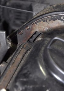

    Сейчас (фото) шторка как бы закрывать зазор начнет.

    Все правильно там, холл должен быть открытым. И действительно, если поршень в ВМТ, а бегунок напротив риски, то для NF и AAR это УОЗ 15*, на моем движке 6*, все сделано за счет разных смещений окон/шторок относительно бегунка, базовая установка, а точнее уже стробоскопом. Вот, кстати, и интересно, кто устанавливал 15* по стробоскопу, глянуть как стоит бегунок в ВМТ относительно риски.
    Например у меня при включении зажигания нижнее давление падает с 5.8 до 5.0. Проверь у себя.

    Ну граница передняя шторки сейчас почти по центру ДХ. А бегунок почти в метку смотрит.
