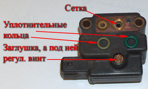

    #1780 Diletant, 11 фев 2013
    Закручивая винт СО мы обогащаем смесь. Кстати, ты не ЭГРД крутил? коробочка такая черная/ серая на дозаторе? вот такая
    Ой зря я тебе её показал, залезешь ведь покрутить:D
