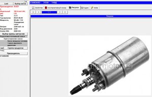

    Проблема известная - нефиг ставить всякую шнягу в бак. Ну не ходят китайцы, тема уже изъезжена до дыр.
    Если не понятно объяснил, то поясню подробнее - есть всего 2 марки насосов, которые работают, а те что вы ставили работать и не будут,тк их насосами язык не поворачивается обозвать (2 китайца и мейле, который ровно такого же качества). Нормальный насос носит название пирбург (automotive) или бош. Никакой фильтр насос не угробит (зато угробит все, что после него), а вот грязь в баке запросто и то нужно много времени.
    Помойте бак и поставьте пирбург - вот он рецепт счастья. Бош ходит хуже и дохнет примерно за 2 года (100-200 тыс. км) + он не всем подходит по стакану(при желании конечно вкорячить можно в любой бак).
    Белый "подстаканник" нужен только для стакана, который приспособлен под бош с завода (универсальный, в который ставится любой насос). У вас же видимо стакан под пирбург (который кстати продается в 2-х вариантах. 1- без подстаканника на aar/ace/aad и 2-й с ним для 44 кузова. Они по номерам разные, но взаимозаменяемы).
    Сетка туда влазит без проблем, хотя если очень постараться и выдрать насос из бака без стакана, то ее конечно пихать будет уже некуда.
