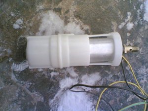

    Проблема с бензонасосами. Ауди 100, 45й кузов, двигатель AAR.
    Подыхает уже третий бензонасос. Ставили Krauf, Meyle, китайскую байду какую-то - все тщетно, насос работает 1 неделю и помирает.
    Жужжать жужжит, давления не дает.
    Но забавно вот что. Все насосы, которые покупались, имели вид как на фотографии. К белой корзине ещё приделана сетка. Так вот, насос с этой корзиной не влазит в бак, т.е. сетка тоже не влазит. Приходится доставать сам насос и вставлять. Вопрос - бензонасосы может быть покупаем не такие? Или что-то из бака вытащить нужно, перед тем, как ставить насос?
    Родной бензонасос не видели в глаза, вытащили такой же, как на фотографии, только без корзины. Его аналогично не могли видимо поставить с корзиной и сеткой, т.к. корзины не было, а сетка на дне бака валялась.
    Вопрос последний. Что может быть причиной подыхания бензонасоса? Забитый топливный фильтр? Когда ставишь новый насос - машина работает хорошо, не тупит и жрет как положено.

    на насосы столько бабла вкидываешь-а фильтр поменять не можешь???
    честно говоря я на всех JN не видел не разу погружной насос!!! он же подвисной у тебя должен стоять рядом с левым задним колесом(по ходу авто) прикручен к днищу рядом и фильтр стоит!!

    Он про ААR.. не про свою :engineer:
    А может и в прям дело не в насосе. а топл. фильтре. В какой точке нет давления?

    А читать посты нужно внимательно. Я указал, что авто - 100-ка в 45-м кузове с двигателем AAR.

    Не спорю. Авто не моё, я просто стараюсь помочь разобраться. Фильтр я ему сразу сказал что менять нужно, завтра уже меняем фильтр и пробуем с одним из насосов запустить машинку.

    А без сетки он и не будет долго работать..
