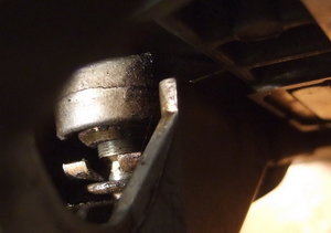

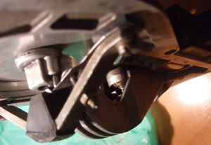

    Не звонится она. На рабочем моторе (горячем!!) можно напряжение на сигнальном проводе ЛЗ мерить...
    И ток ЭГРД мерить. Тоже на рабочем моторе.
    Матчасть то читаешь? Там все расписано.

    читаю конечно.только толку..мне никак не понять, есть он там вообще, или его там нету
    фонариками светил, не видно ничерта

    Вот - не поленился с фоткал... вид с низу расходомера. Винт СО с мелкой резьбой.
    Есть такой?

  4. stasyan558
    stasyan558 Новичок
    9 дек 2012
    25
    A100/C4 AAR 92г.
    спасибо большое, я посмотрю
