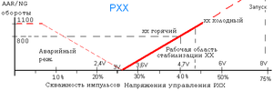

    Можно мерить по всякому. Ессно при вкл зажиг на обеих клеммах будет +12В. Питание подано, но от эбу минус не приходит. РХХ обесточен, т.е. на авар. щели.
    В момент старта придет минус и РХХ откроется для запуска и начинает держать ХХ...
    Вот примерная диаграмма работы РХХ. Напряжение - между клеммами (!) замеренное стрелочным тестером.
    На моем так - если на РХХ менее 4В, то ЭБУ через некоторое время выпадает в аварию. Например, если приоткрою рукой вторую заслонку ДЗ...

    От подачи на клеммы РХХ (+) и (-) 12В он не будет вибрировать. Просто щелк - и открылся до упора.
    Его "вибрация" это только писк при работе от ЭБУ. Потому, что ЭБУ дает прямоугольные импульсы с постоянной частотой 100Гц но с переменной скважностью (длина импульса...)
