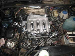

    если не лень сфоткай что у тя там под капотом ВООБЩЕ:umnik:

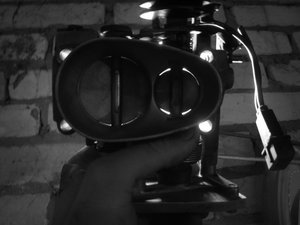

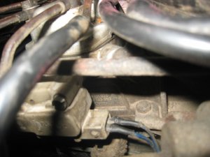

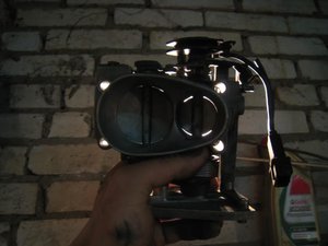

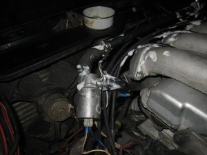

    Подложил пакет в 2 слоя(магазина спар) снял один шланг подсоединил туда компрессор,хорошенько дунул и все пропенил, ни в одном соединении ни пузырика, форсунки держат, даже особо сомнительные прокладки пропенил, руками все прощупал нет нигде! (в конце опытов пакет порвался)
    К эгрд подходила раньше фишка пока не сгнила(сгнила в прошлом году) и не пришлось ее переделать на два провода как и РХХ и прогревочную форсунку и ПНД(главное что контакт то есть)
    Эгрд знаю надо мерить в разрез, но как это сделать если при подключении его как должно быть машина глохнет, а с колхозом который я сделал есть ли смысл мерить?если да то измерю.
    Дроссель сфотал щели есть но на фото они кажутся больше чем в реальности

    дроссель или востанавливай или в помойку:thumbup:
    у тяж двиг с адоптацией-что при вкл на эгрд тестер кажет?

    Мультик сдох успел замерить при вкл. зажигании:
    -родной провод(тот который если подключить то глохнет) -- масса =14вольт
    -родной провод(тот который если подключить то глохнет) -- ЭГРД 6.8 вольт или 35.4мА(в разрез)
    На счет дросселя:
    малую заслонку поставил другую, осталась на просвет ОДНА небольшая щелка вверху около оси вместо старых 4. Обороты стали 750-800. вместо 900-950 как было раньше.
    Дроссель чтоб восстановить надо заслонки вытачивать?

    Нет смысла мерить напряжение на голых проводах.
    1.Подключай провода к ЭГРД
    2. замерь напряжения между подключенными клеммами
    3. замерь напряжения между каждой подключенной клеммой и массой.
    4. замерь ток в разрыв одного провода. (с ЭГРД!) при вкл зажиг. И запиши температуру ОЖ.
    пиши сюда - четыре пункта замеров.
    Может быть полярность проводов на ЭГРД неправильное.
    Достоверно можно проверить так:
    1. подключаешь манометр к нижним камерам дозатора
    2. БН - в принудиловку...видим, например 5,9бар
    3. одеваем фишку и вкл. зажигание. Тут 2 варианта - правильный и неправильный:
    - правильно, если при вкл зажиг. давление понижается от начальных 5,9 до примерно 4,9бар
    - неправильно, если давление увеличивается к 6,5бар. Тогда меняй провода ЭГРД местами и отмечай на будущее, чтобы не путать.
    Успеха!
