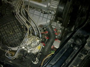

    Обе трубки с дроссельной заслонки тоже не продуваемые. А вот вдувать дым во впускной коллектор легко практически. дым прогулявшись по какомоту лабиринту выходит из отверстия винта регулировки СО.:uhoh:
    Может он через эту трубу на картинке как то? Да и то мне кажется что то не то, в рабочих условиях не должно же через винт сосать.

    Значит не перекрыта трубка, которая идет в короб воздушного фильтра под лопату (сапун скорее всего).

    Эта вот эта которую я показал на фото?

    Нет - это у тебя патрубок забора теплого воздуха от коллектора.
    С другой стороны к коробу подходит еще одна трубка, можешь проследить ее от блока.

    Завтра посмотрю, но я сегодня разглядывал но так и ненашоел ничего из труб к коробу фильтра кроме, двух трубок от дросселя и вот этой для отбора теплого воздуха. Завтра еще раз пройдусь.
    Но влюбом случае, допустим не где не подсасывает все трубы хорошие все герметично. отверстие для регулеровки СО явно пропускает. разве через него не будет подсоса, или его канал под лапатой и это не влияет на обороты?

    Если не идет в обход лопаты (прямо в фильтр), то пропускает твой пакет. иного пути нет. Я не помню, как на ace, а в пассате вентиляция картера идет под лопату, те в короб воздушного фильра. Лень идти фоткать, но если нужно схожу ))

    :) Ну как появится возможность сфоткать, был бы очень признателен. Хотелось бы понять что мне надо еще заглушить хотяб на примере пассата.

    Вот и я не могу понять, как идет. Пакет целый. не пропускает я два разных использовал, проверял их тщательно перед установкой. К тому же было видно что когда я подаю воздух Черепаха раздувается при этом. Если б пакет имел хоть малейшую дырочку он бы лопнул и черепаха не раздувалась бы и весь воздух под лопату бы ушел.
