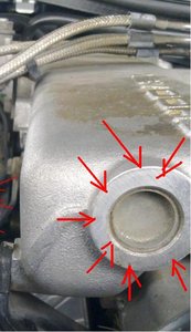

  19. mageslay
    mageslay Bad e-mail
    25 мар 2006
    268
    Audi А6/45 2,0 ACE
    Roy_13
    хотел утоснить, по способу поиска подсосов при помощи пакетов под черепахой. это вот эту заглушку надо открутить на коллекторе чтоб получить отверстие через которое дуть, в систему?:)
    Если она, то каким образом она откручивается на ней не лысок не звездочки не шестигранника, за что ухватиться и чем чтоб открутить?
      45,9 КБ
      65
  20. стрехмет илья
    стрехмет илья Живу я здесь
    19 фев 2011
    1.693
    Audi 100 NF2,3+AAR
    короче надеюсь про пакет ты понял-а насчет трубки-Сними трубку та что от вакумного усилителя тормозов идет на впускной тракт-И ДУЙ В ЭТО ОТВЕРСТИЕ,,,,,,
