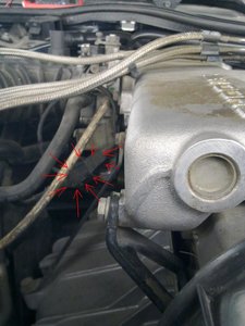

    Походу я неплотно засадил провода в клеммы. Пошуршал ими , повторил тест, и о чудо мой труп может и труп, но он ходит:flirty:, тестер выдал примерно 0,3-0,4в. при 1000 оборотах.
    что это означает, и что делать дальше:)?
    И хотел уточнить, то что я окружил стрелками на фото это ли фишка микрика хх? или нет. а то я не представляю где он.

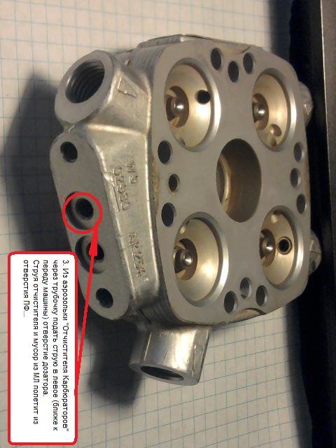

    я все сделал как здесь написано http://www.audi-club.ru/forum/showpost.php?p=974066&postcount=1018, ну не знаю если здес не правильно то как тогда правильно?
    Это ссылка с первой страницы форума, "Промывка дозатора без разборки"

    Понятно. Маленькое напряжение может быть из-за подсоса воздуха или раннего зажигания. Проверяй..

    В любом случае тут либо неисправность дозатора, либо (вероятно) ты все же подавал промывку в правое отверстие, а не в левое.

    подавал в левое именно в левое, лопату поднимал, промывка из правого выходит,а из открученного штуцера форсунки просто шипение и пыль из промывки вверх выходит. Я так понимаю так не должно быть, я про выход жидкости из правого отверстия дозатора. Я подозреваю что у меня порвана мембрана в дозаторе и перепускает из верхней камеры в нижнюю. А есть еще способ промывки, можешь подсказать как еще можно без разборки промыть дозатор?

    Левое относительно чего ?? Так делал ?
    Вот тут IDX ссылки на разные методы давал

    Да, так делала. В отверстие которое ближе к переднему крылу, со стороны пассажира))))

    Ну значит все... тем более его тебе разбирали уже. Не знаю - трудно однозначно ответить, тк не вижу.
    Сделай так - открути все форсуночные трубки от дозатора кроме пусковой и включи насос в принудиловку. Опиши , что при этом будет происходить - поднимится ли топливо в колодцах ??
    Так же попробуй подключиться манометром к нижним камерам и прогазовываться, смотря на стрелку. Нужно посмотреть будет ли давление нижней камеры увеличиваться при резком газе. Фишку ЭГРД на время замера сними дабы отключить отсечку, которая тоже сопровождается повышением давления.
