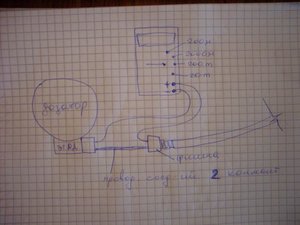

    Форумчане подскажите так или не так подключать мультиметр к ЭГРД при проверки тока????
    Нсли я подключаю так то какую то фигню показывает мультиметр и обороты двигателя уменьшаются....
    Раньше всегда проверял не снимая разъема с ЭГРД, просто снимал защитную резиночку с фишки и примыкал к 2-ум контактам два провода мультиметра... Без всяких разрывов..... как правильно ????

    Ток конечно, на ЭГРД, думал что неправильно мерил....
    по ссылке волтметром мерят потом как то переводят в Амперы

    Ток ЭГРД мерят только в амперах и только в разрыв одного из двух проводов. ( последовательно ) :)
