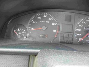

  9. aleks-431
    aleks-431 Новичок
    18 окт 2006
    70
    А100/45 2.3Е 1991г
    прошу консультации по AAR движку. На прогретом двигателе при сбросе газа обороты падают почти до нуля, потом два арианта - или восстанавливаются (смотри фото, кстати сколько оборотов он показывает??? ) или движок глохнет. Причем глохнет как правило в пробках или перед светофором, но бывает и при движении накатом. бывыют случаи зависания ХХ на 1100-1200. Лечиться только перезапуском движка. Что я успел посмотреть прочитав форум, правда не весь. При снятии колодки с РХХ обороты поднимаются до 1100 и немного гуляют +/- 50-60 об.(РХХ промыт, исправен). СО проверяли при техосмотре - в норме.
    Померял напряжение на ПНД (средняя ножка в колодке) - при включенном зажигании - 0,1В, при прогретом двигателе на ХХ - 1,06-1,08В. Судя по описанию много.Что делать дальше??? ПНД регулировать или что-то еще проверить???

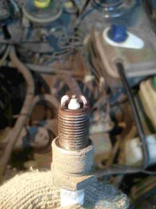

  12. aleks-431
    aleks-431 Новичок
    18 окт 2006
    70
    А100/45 2.3Е 1991г
    кое что еще проверил сегодня. Концевик ДЗ в том числе. Срабатывает четко, прозванивается при замыкании в 0 ом.
    Проверил еще ЛЗ. На прогретом двигателе померял напряжение на колодке от ЛЗ - скачет в пределах от 0,1В до 0,98В. Вывернул свечи (смотри фото),копоти нет, но уж больно белые. Это нормально??? Что делать дальше???

    Может на ХХ мозги посредством РХХ пытаются опустить лопату до 05-06 в на пнд тем самым опуская ее настолько низко что прекращеатся подача топлива и мотор глохнет или уходит в аварию по пнд поэтому и зависает на 1100. Здесь Roy писал нужно снять разъем с пнд пережать шланг РХХ чтобы обороты были 750-800 и газануть и сбросить газ,если обороты так же будут проседать или глохнуть то это не пнд,а скорее всего форсунки.Мне помогло как я его не крутил перестал глохнуть только после замены форс.

    #54 Gokar, 9 июн 2012
    На герметичность (подсосы) проверь, потому как сам по себе ПНД не должен завышать напряжение (если не крутили конечно). У тебя на фото обороты нормальные 750 при этом на ПНД должно быть 0,55-0,65 В (и смесь судя по лямде на ХХ в порядке) если больше уже где-то проблема. Крутить если на 100% уверен, что подсоса воздуха мимо лопаты нет.
    Ну и из верхнего поста процедуру проделай обязательно. Потом крути ПНД.
