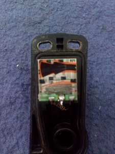

    я как раз левую и стер. там под графитом стального чвета подложка.

    Поздравляю, значит все ОК. Ну вот эта "стальная" и есть на самом деле медная:) Фотки сделай, что и как припаял. Припой хоть не раскидал на нее, ато щетки по ней прыгать будут:D

    Не может быть, фотки сделай, что там наделал. Между крайними концами (1-3) есть 4,8в (примерно) ?

    4.8в есть.

    А в этом месте контакт с дорожкой не нарушен? (там проходит полоска, которая без графита не контачит с дорожкой, а контачить должна) плохо видно на фото, размытое...
    Если просто лопату подымать вверх-вниз - то реагирует? Может сами контактые лапки не дотягиваются до дорожек?
