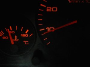

  18. belkin 71
    belkin 71 Завсегдатай
    30 авг 2014
    501
    Тульская обл.
    audi 100 c4 2.3 92
    я замазал свой токопроводящим клеем, пока работает. может конечно клей уже начал протератся
  19. belkin 71
    30 авг 2014
    501
    Тульская обл.
    audi 100 c4 2.3 92
    вот такие у меня хх
      28,5 КБ
      31
