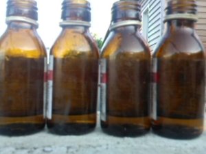

    Давай возьмем 4 шприца/мерные колбы и замерим производительность каналов дозатора при 0,6 на ПНД (те включишь насос в принудиловку/ бензопроводы в мерные стаканчики и поднимаешь лопату до 0,6 на ПНД. 10, а лучше 30сек вполне хватит). Должен получить вот такие анализы (в моем случае все хорошо)

    Хорошо, смесь богатая, снимаю фишку с лямды, ток стоит ЕГРД ноль, то есть на богатой смеси машина все равно поедет, просто жрать будет(свечи не заливает, то есть они не совсем черные и машина не чернит на выхлопе), почему тогда без лямды машина резко начинает тупить, то есть при резком троганье так же ловит за жопу, что и с лямдой. Только из за разнодоза?
    Проверю путем налива на разных режимах. Или как правильно?

    Можешь посмотреть при 0,6 на ПНД и при макс. подъеме лопаты.
    Тупить конечно же будет из-за разнодоза. К примеру один из каналов не доливает..
    А вообще тут и еще один вариант возможен. Допустим нет никакого разнодоза (не поверим тебе). Тогда все может быть еще проще - дозатор просто забит грязью. Диф. скорректирован вручную на 0,4бар. Естественно она и не едет и на холостых проблема. Проверяй - нам отсюда не видно )

    Ну дозатор зимой в лискар отсылал, про разнодоз я писал, мне там еще заявили, что три настроили, а один на 20% перелив будет, но после то она у меня ехала (лямду отключал и катался) Так быстро забится дозатор просто не мог (хотя все возможно). Н ХХ все в норме, если просто лямду отключить, работает как часы (раньше наоборот было). Кстати, а как мерить 0,6 в если у меня эмулятор??? Там ведь от разряжения, а значит только при заведенном двигле. Есть конечно родной, но я ему не верю.
