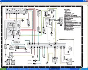

    на сколько я помню если нет + на подогреве ЛЗ то и на ПФ и на РХХ не будет!они на одном предохранителе висят!

    Вообщем как плюс найду,так буду мерить! пока единственное не могу воткнуть на каком предохранке ЛЗ сидит! нашел в инете схему там F72(15А),ток я не догоняю где он расположен!

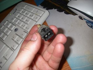

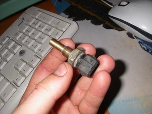

    Подскажите,а кто знает подойдет ли датчик ДТОЖ (2ух контактный от ВАЗ) на ауди 100 89г 2.3 nf фото (ДТОЖ с ауди)
    а ссыла ДТОЖ ваз https://www.drive2.ru/b/288230376152247241/

    Скорей всего нет! Диапазон сопротивлений другой я так думаю!

    предохранитель расположен рядом с ЭБУ! ищи там

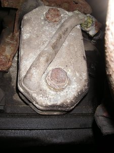

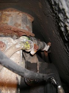

    подскажите а что это такое? а то течет верхний шланг ( антифриз) как его менять кто подскажет?

    Вроде теплообменник акпп.
