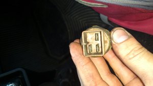

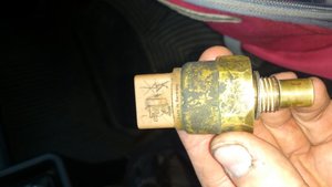

  20. mikepaxom
    mikepaxom Новичок
    22 май 2014
    13
    Audi 100
    как правильно подключить ДТОЖ audi 100 2.3 nf 88г
      48 КБ
      41
      47,8 КБ
      43
