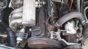

  20. mikepaxom
    mikepaxom Новичок
    22 май 2014
    13
    Audi 100
    ребята помогите у меня с одетой фишкой датчика ДТОЖ(на фото) не заводится(но крутит) без него заводится,но на нейтралке плавают обороты...
    и еще думаю дело в ЭГРД, когда нагреется глохнет... ничего там не сгорит?! вот ссылка на видео
    http://yadi.sk/d/C8Qo1CntRvhTb
