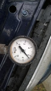

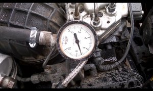

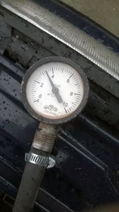

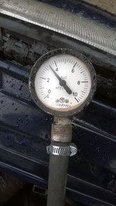

    Привет мужики! Кароче возвращаюсь к старому! А именно плохой запуск теплого двигателя.(схватывает хорошо и сразу глохнет ). Ездил недавно к мастеру(известному тут) выставить зажигание,ну и разговорились с ним,он говорить что скорее всего не держат форсунки. Но я снимал,включал их и визуально проверял,все в норме. Может быть такое из-за топливного насоса!? Выкладываю отчет о измерениях .Описания под фото.

    Попробуй замерить производительность насоса (количество бензина в обратку за отрезок времени), на первой странице должно быть как замерить.
    У меня был плохой завод(ну и еще были не приятные моменты), с первого прокрута только схватывало, и глох двиг, а второй раз с пол оборота заводился, все прошло после замены насоса. Только у меня на старом насосе давление было хуже чем у тебя.

    Ну а замеры давлений что показывали? У меня при подключении ДО ФИЛЬТРА показывает 7.2 при включенном насосе и 3.4 остается после выкл. бензонасоса
