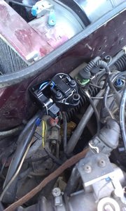

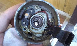

    Короче поменял я катушку заодно с датчиком холла, проехал 40 км. больше пока не глохла, заметил что прошло подергивание мотора при работе на ХХ ходу, чутка получше стала ехать на разгон и выхлоп стал намного ровнее и мягче. В течении дня выложу фото процесса замены датчика холла. Сегодня займусь проверкой зажигания, ПНД и СО. Вчера уже поздно было.

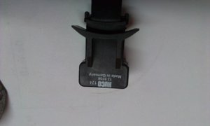

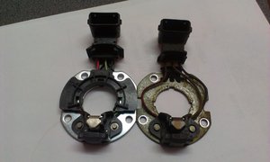

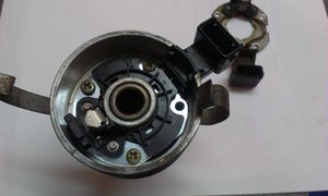

    #3952 Vova_Ja, 22 апр 2014

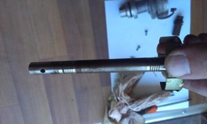

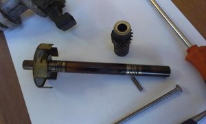

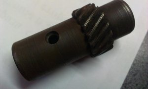

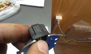

    Да, вместе с коммутатором. Седня подстроил УОЗ был примерно 17гр. сделал на 15гр., сместь стала богаче на 2000 оборотах - тоже подправил, сигнал ПНД не поменялся 5,8-6,0 вольт на ХХ - так и было.
    Немного фото....
      85,2 КБ
      38
      77,8 КБ
      43
      41,6 КБ
      47
      50,9 КБ
      46
      27,3 КБ
      44
      42,4 КБ
      40
      49 КБ
      46
      54,3 КБ
      44
      43,6 КБ
      42
      36 КБ
      39
