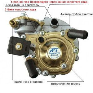

    Итак, ЭРГД победили, отсекает, как положено, поменял на входе тока отсечки полюсность, и поехали. Холостые появились, душу греет)) Спасибо Рой за советы. Ты тут обмолвился что на газу ездишь, может встречал на просторах инета как редуктор выстроить? А то в основном инфа для карбюраторов. У меня томасетто с двумя регулировками. Получается если выставляю чувствительность что бы провала небыло при прогазовке, то на холостых очень богатая смесь. И это при полностью закрученом винте холостого. И роль компенсации не очень понятна. Хотелось бы просветиться. Знаю что не в тему, но может разок модер и простит.

    Фото редуктора кинь. У меня ловато - тот же томасето. Регулировка количества на шланге(дроссель) + латунный на редукторе и еще один пластиковый. Латунный я выкрутил на 2 оборота (хотя его можно и вообще закрутить ). Дроссель для начала на 2оборота. Пластиковым ловишь стабильные холостые. Потом добиваешься дросселем отсутствия провала при резком газе (либо кто то держит педалью 3000, а ты крутишь дроссель пока обороты не перестанут меняться). Потом опять подстраиваешь холостые и поехал. На настройках я спалил балона 4 газа )) пока добился хорошей динамики и расхода. По трассе, при полной загрузке машины (на юг ездили) 9-10л.... при этом ехали нифига не экономно :rock:. Жена в городе ездит с расходом 13л. Максималка 200 по спидометру, но разгон на порядок тупее чем на бензе..... И да - эмулятор Винерса с газовой прошивкой обзателен. Обороты 750 на обоих видах топлива без плаваний. Хлопков небыло ни разу.

    видимо да, такой же. Такой вариант регулировки еще не встречал, пробовал уже по разному. Если получается выставить без провалов в наборе оборотов, то на холостых очень богатая смесь ( на глазок конечно, но из трубы пар, и вода так и капает) а если еще подкрутить байпасный винт (медный), то вообще глохнет, слишком много газа. Возможно что редуктор подтравливает лишнее на седле клапана, или где там еще может.. Но это ладно, разберусь как нибудь, главное что с бензой разрулилось, и стоп ке работает. Эмулятор Винса не покупал, не уверен что буду оставлять себе эту технику, а эмулятор недешевый. На бензе холостые стоят, а на газу немного еще плавают, но все равно намного лучше чем было. Вообще конечно хороша машинка, только больно уж убитый экземплярчик попался, три месяца уже толк вывести немогу, и джейтроник к этому тоже руку приложил)) Еще раз спасибо за дельные советы.
