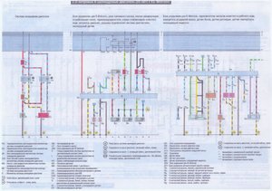

    Roi, поскажи, ты недавно схемку выкладывал мне для верного подключения ЕГРД. Может укажеш на ней имено РХХ, так же нужно проверить верность для спайки нового штекера. То есть к какому контакту идет какой провод идет. Что то я именно регулятора холостого хода не найду.

    меня интересует схема подключения мотроника, то есть в первом посту только ке, у меня три контакта на концевик хх идет, который возле впускного коллектора располагается ( под заслонкой), не могу найти это на схеме. И за одно подключения двух контактов на рхх.

    Схему в студию!

    Если РХХ двухконтактный - полярность не имеет значения по идее.
    концевики на листе во вложении.
    • fig02.zip
      46,5 КБ
      25

    Не то! ...это схема от 6 цилиндрового (АВС, ААН)
    Для Трейдер
    Вот схема KE-Mотроника AAD

    тогда http://www.sizov.org/audi/shem.htm схема для 91-ого года, 2-ой лист. Думаю цвета проводов то совпадут.

    :shuffle: По ссылке... Fig02 - Это 5-ти цилиндровый КЕIII-Джетроник с зажиганием VEZ (AAR)

    Конечно я в курсе) Просто это наиболее полноценные схемы, а там нет AAD. По факту цвета проводов должны совпасть.
