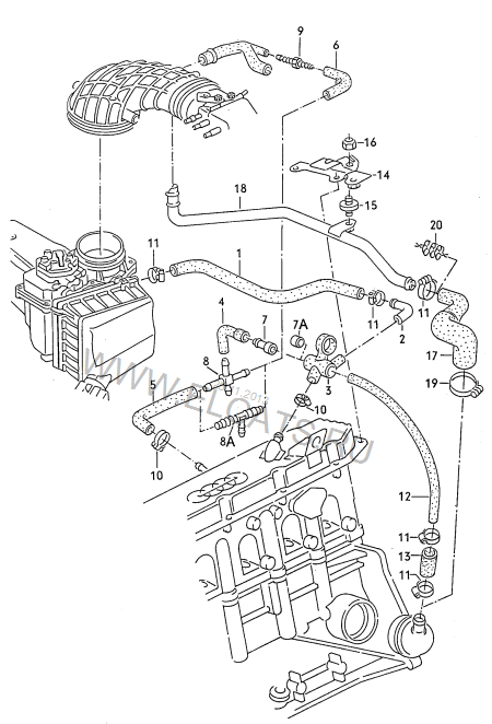

    Приветствую участников! Подскажите некоторые моменты плиз!
    Насос после фильтра выдает всего 6 бар, максималка 170 км/ч - насос под замену? летом гудит, а также после долгой езды с перебоями работает. И подойдет ли Пирбург в стакане вместо толстого Боша?
    Трубка вентиляции картера, которая металлическая № 18 на картинке, по экзисту идет NF, RT одна и таже деталь. Но на картинке она загибается вверх и вставлена в черепаху снизу, а у меня почему то вставлена в корпус воздушного фильтра и пачкает мне там масляной эмульсией фильтр. [​IMG]
    Получается картерные газы учитываются расходомером в моем случае, если я переставлю так как указано на картинке, учитываться они уже не будут. Как должно быть? Хочу нулевик поставить, да и чтобы было как должно быть. У кого RT мотор, посмотрите как у вас!
    Мотор в подписи.

    Именно. Хотелось бы услышать ROY_13, саныч_питер, IDX, особенно насчет вентиляции блока.

    Вентиляция на RT на сколько я помню, идет в черепаху если там KE и в фильтр если K-jet (могу конечно и ошибаться, но в вашем случае это не важно, тк оттуда масло летит). В любом случае вам ее нужно вывести под мотор на землю, тк маслу в коробе фильтра делать нечего, а во впуске и тем более. Сейчас газы не учитываются, а если проведете в черепаху, то естественно будут. Пора кольца менять...
    Пирбург такой (с пластиковым подстаканником) вам естественно подойдет. На более старых 44 крепление стакана 3-х лапое и туда только его и желательно ставить, тк нет подстаканника с сеткой и если под насос попадает грязь, то вы стали, тк бош без него может брать бензин только снизу. В пирбурге же сетка с каркасом и забор бензина происходит и снизу и сверху. Немного сумбурно написал,
    тк еще не доехал до дома..

    Можно врезать сепаратор масла от движка Андория, который ставился на Уаз. стоит до 1000 р. Или мерсовский сепаратор,он стоит больше 1000 р. Реально помогает от конденсата и масла в фильтре и воздуховоде. Поставил себе на карбовую бочку, теперь чешу голову, как врезать на NG , отвод патрубков неподходящий, но надо придумать.

    Ну, а смысл то в чем ? Ну не будет масла, а картерные газы все равно останутся - соответственно подключать в черепаху без толку. Плюс, в сильные морозы эмульсия в шланге начнет подмерзать и под капотом будет фонтан масла из под щупа - обычно в районе -20 такое случается. Мой вам совет - кидайте сапун на землю, а по лету меняйте кольца. На 2,3 эта процедура пол дня максимум займет и рублей 5 денег.
