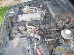

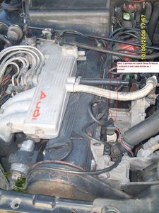

    Вот это что за датчики?
      129,6 КБ
      62
      121,4 КБ
      60

    левая фото, регулятор гидравлического давления , регулятор холостого хода и датчик температуры на мозги ближе к а-к батарее датчик включения абсорбера ( должен щелкать))
    , правое фото датчик включения вентилятора при выключенном зажигании

    Said 57 блин, спасибо большое))) будут ещё вопросы)
