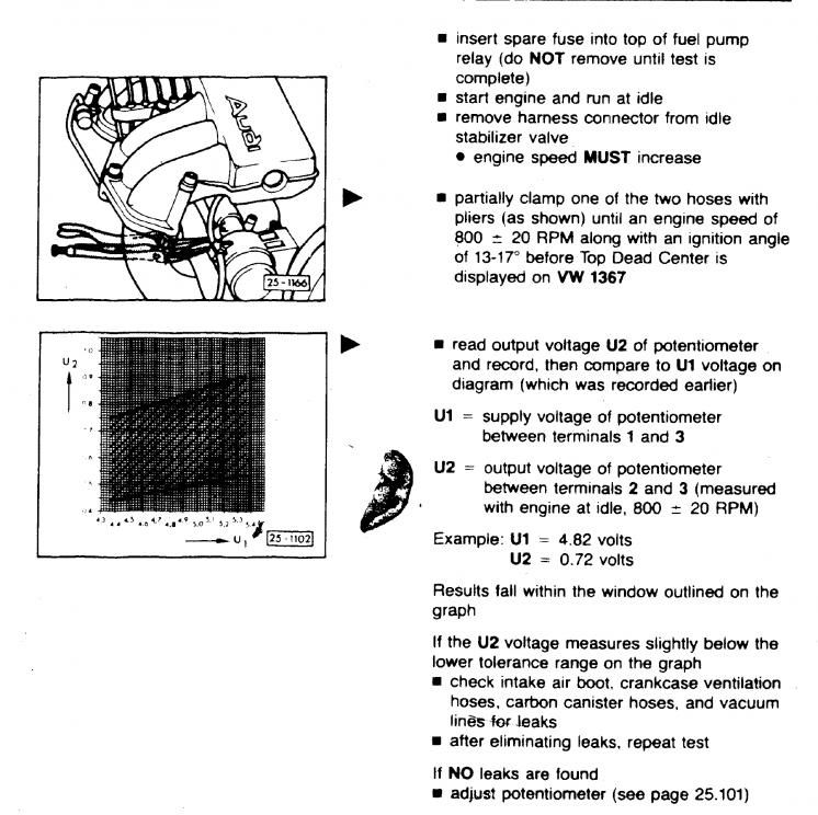

    ПНД проверить надо (на первой странице есть как), если живой, выставить напряжение на средней ноге на ХХ (около 0.57В). При повышенном напряжение именно так и колбасит двигатель.

    Напряжение на средней ножке 0,7 В.
    Похоже не допуск?

    Вот из мануала по настройке на 800+- 20 об напряжение должно быть 0.72v двиг NF

    0.72V я так понял дано к примеру, а вот из графика, что прилагается к тексту, я вижу, что при U1=4.82V для 800об U2 должно быть в пределах 0.5-0.8V. Почитайте инфу на первой странице, не зря ведь люди утверждают, что оптимальным напряжением будет 0.55-0.6В. Не знаю как для NF, для АСЕ я пробовал выставлять и 0.65В и 0.75В, оказалось, что увеличение напряжения ведет к худшему результату, а когда выставил 0.56В, то ХХ стали стабильные и практически не реагируют на включение карлсонов и климата. Правда, вместо ПНД я установил эмулятор Виктора, с родным ПНД машина на каждом перекрестке глохла.

    U1 напряжение между 1 и 3 выводом, замер делается для того чтобы проверить приходит напряжение вообще и соответствует ли оно норме.
    U2 напряжение между 2 и 3 выводом, замер напряжения выхода с ПНД на холостом =720 оборотов будет как раз 0.56v
    А вообще я тоже не парюсь поставил эмулятор и забыл, на NF чтоб добраться до болтов и открутить ПНД надо фокусником быть :)
