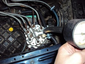

    Вот фотография как системное при заведенном двигателе мерил.Не стабильное оно.На холостых 5.6-5.7,при прогазовке повышается
    примерно при 2500-3000 оборотах давление 5.9-6 очков
    Правильно подключал?Что неисправно?

    Не очень то понятно как подключил...если к верхней заглушке то ОК. (под углом 90гр)
    5,6...6,0 бар мало, надо иметь к примеру 6,2 бар и стабильно. Независимо от оборотов.
    Причины:
    1. БН дохлый.
    2. сетка на входе в дозатор (в болту)
    3. сетка в баке.
    4. фильтр топливный
    5. напряжение на клеммах насоса низкое. (плохие контакты или за ломанные провода)

    5.Аккумулятор разряжен гдето на половину,может быть из-за этого?Машина два месяца стоит,иногда вот так вот завожу и все,так что он практически не подзаряжается.
