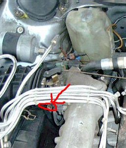

    Я крутил болт на фото внизу. Подскажите для чего он и как должен быть?
    Я читал про регулировку ДЗ, ток там пишет про бумагу (вставить и закручивать до зажатия +1\4 об). Только если ето тот болт, то не пойму куда вставлять бумагу и где контргайка??

  11. Roy_13
    Roy_13 Живу я здесь
    20 янв 2008
    3.496
    Смоленская обл.
    Lexus GX
    #11 Roy_13, 7 июн 2012
    Так сначала нужно было написать, что мотор SD. Регулируй до стабильного XX (в районе 800). Потом смотрим токи ЭГРД и отстраивай к +10. Лучше этот мотор в ветке JN кстати обсуждать..
    ________
    Присмотрелся - это не SD. Колхоз какой т о - впускной и клапан ХХ от K-jetr. Ничего ты так не отстроишь. Дай фото с видом всего подкопотного.

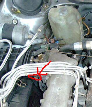

    ето не моя фотка, моя вОт!, я просто для наглядности какой болт трогал пример привел. Подскажите плз по етому мотору, а то сил моих больше нет. Такое впечетление, что РХХ не открывается при прогреве..
    [​IMG][​IMG]
    и еще... меняли комп, старый №0 280 800 165 (443 906 264) на "новый" №0 280 800 252 (443 906 264С). Может ли это влиять на мой нелогичный ХХ? на всякий № РХХ 0 280 140 512 (034 133 455В)

    #14 Roy_13, 7 июн 2012
    Понятно - это NF самого первого года выпуска. Так это все на допереходках выглядело.
    Винт воздуха можно полностью закрутить, он нам не нужен. Далее пишем напряжение ПНД на xx- потом подумаем.
    Еще один момент - у тебя клапан закрывается при включении зажигания или как?? Или ты на него искусственно 12в подаешь ?
    Эбу идентичны и взаимозаменяемы. Разница там в мелочах, в смысл которых я не вникал да и нужды в этом нет.
