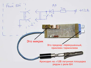

    По поводу кодов: вот схема приспособы для считывания. Конструкция выходного дня :hi: светодиод любой; резистор 2 кОм; любой предохранитель сгоревший автомобильный; кнопка - любая (можно проводки замыкать, но не удобно); кусочек стеклотекстолита, чтоб все это спаять в кучу. Дальше вставляеш эту байду в БН, крокодил цепляеш на +12 В, нажимаеш кнопку на 4 с и ты в тестовом режиме. Светодиод мигает, ты считаеш, записываеш и расшифровываеш по таблице. Мигания идут группами и все время повторяються. Группы разделены длинным просветом. сигналы в группе разделены паузой световой 2 с. Таблица для расшифровки чуть позже выложу.

    прикольно спасибо большое штучка нужная:thumbup:
    а по миганию лампочки чек в приборной панели в режиме програмирования разве не ошибка показывает:shock:
