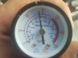

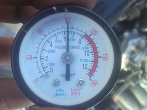

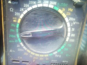

    Привет всем!
    Такая проблема был подсос(прям аж образовалась дырка от старости) в г-образном шланге Датчика ХХ поменял,завёл не понравилось стала работать как то не так на ХХ, а на утро вообще завелась подняла как обычно обороты и стала поднимать опускать 1200-500-400(аж двигатель весь тресёт) как будто кто то на педаль газа нажимает -опускает, но прошло где та минута полторы и всё у стабилизировалось на след утро такая же фигня..... (сделал замер Э Г Р Д удивился так как стало +10.0 а до этого(до замены этого шланга) бегало в районе 00.1- 0.10 , стал искать подсос обнаружил подсос в стаканах, купил стаканы и все резинки на форсы и стаканы тоже, Собрал завёл обороты держит то что надо как часики. Но под утро я её завёл такая же хрень поднимает опускает где то с минуту и выравнивает нормаль и далее уже как часики. Проверил на подсос сто проц нет не капельки всю в акурате Смерил ток Э Г Р Д так же уходит в + 10.0 (причём первоначально когда заводишь 00.1 а потом поднимает постепенно в +10.0.
    И ещё до этой все вышеописанной процедуры оказывается не был замкнут концевой выключатель положения дрос заслонки (выключатель ХХ ) так как был слишком много ввёрнут болтик регулирующий я его подрегулировал на слух до щелчка. но это не помогло, вообще теперь с утра так опускает обороты что глохнет приходится секунд так 10 на газу педаль подержать чуть чуть но а потом прогретая как часики) неужели из за того что я убрал подсосы всё стало на много хуже я имею ввиду то что уходит в 10.0
    Что это может быть мож кто посоветует? Помогайте! да и замерил сегодня давления верх и нижней вот фото там где меньше нижняя камера где больше верхняя камера, И там ещё фото на какой так скажем функции тестера измерял токи ЭГРД
    И ещё добавлю на пол года назад зимой (т.е я там нечего не делал не менял и скорее всего на этот момент был подсос и 100 % микрик был отключен я там про него выше писал ) она у меня заводилась и держала 1200 пока не прогреется а потом уже по мере прогрева опускала оброты до нормальной работы двиг

    Упс извеняюсь, опечатался.:blush: 0,7-0,75В

  12. Roy_13
    Roy_13 Живу я здесь
    20 янв 2008
    3.496
    Смоленская обл.
    Lexus GX
    Re: Система впрыска KE III JETRONIK, болячки (2)
    такие токи дб на хх и 750об. Пнд настроен не правильно- исправляй.
