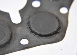

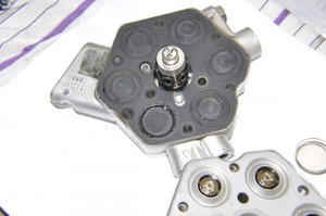

    Я тут, наконец, провел "вскрытие" дозатору, который продувался из нижних в верхние камеры. Мембрана в районе пусковой форс-ки вся побита. На свет видны крохотные дырочки, но много. Ваще она странно матово выглядит. Может это не родная уже.
    Кстати, сетки верхних камер выглядят очень чистыми. Так, что промывка им. РОЯ-13 рулит.:rock:
    Надо признать, что причины смерти мембраны яснее не стали от вскрытия.

    Господа, а ведь если металлическую пластину (которая заменяет дифклапан под пусковой) посадить на герметик (бензо-маслостойкий), то наверное дозатор будет нормально работать. Как думаете?
    ...в пазухе пусковой форсунки была "перхоть" резиновая мелкая с мембраны. По ходу можна предположыть, что пусковой форсунке от этих ошметок может настать пипец (или настал уже)???

    ...и механически подпереть или распереть в посадочном месте, то должно работать.
    Только вопрос остается - как остальная мембрана? Ведь не может быть, что тут она дырявая, а остальная вся не разбухшая...

    Так, прямо вклеить на герметик и со стороны мембраны шовчик промазать....:chainik:
    Вот это и странно.... вся остальная поверхность мембраны с двух сторон не вызывает вопросов. Единственное - мембрана вся матовая и там где был контакт с бензином и там где его не было! У меня есть другой дозатор с рваной мембраной (подарок знакомого) так там мембрана глянцевая и видна структура ткани. :confused:
