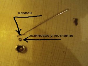

    дабы не быть голословным, завтра будут и фоты и пояснения. Резиновая втулка сидит в седле и является уплотнением для самого клапана и претереть там ничего нельзя. Грубо говоря там 2 рабочие поверхности- сам клапан и втулка, те клапан в закрытом состоянии лежит на резиновом уплотнении, а не на металле. Видимо у вас форсунки старого образца, а сейчас делают по другому...

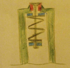

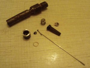

    К сожалению не получилось сфотографировать с нормальным качеством, но смысл думаю понятен....
    Это резаная 43 форсунка. 32 ничем не отличается (по крайней мере те, что у меня).
    Ладно, допустим есть форсунки без уплотнения, но притирать то как ? Там же клапан размером с иголку :confused: А с просаженной пружиной что делать?
