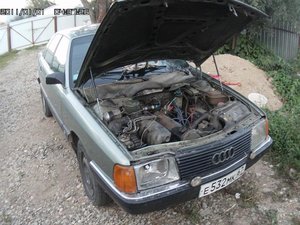

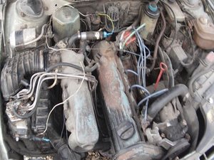

    Вот какое чудо вчера притянули.....
    Собственно сотка 2.3 NF. Голова судя по всему от WC и заодно некоторые части впрыска. Клапан ХХ (от k- jet) подключен одним проводом на минус катушки, а другим на штатный :confused:. С ЭГРД долго думать не стали и подключили один провод на + катушки, а второй на массу двигателя :D:laugh::lol:
    Мозги мертвы (-23 на ЭГРД постоянно), проверял на своей машине. Все это дело никаких признаков жизни не подает, но как меня заверили буквально месяц назад валила ,как проклятая. Единственное, что расход был великоват :rollingeyes:.
    Аккумулятор разряжен, так что механику пока не смотрел. Будем чинить потихоньку...
    вентиляций картера здесь 2 (штатная на блоке и на голове) :thumbup: Черепаха старательно зашита крестиком в 3-х местах (естественно без герметика). Как гляну, сразу руки опускаются.

    Прикольно. У меня NF, так ВК - совсем не такой, а прямоугольный и висит над крышкой. В крышке вентиляции нет. РХХ возле маслозалива из под ВК торчит... У немцев, что буковки означают только мощьность и объем, а в остальном как придеться? Или на это "точило" колхозили что ни попадя. Может его на шроте в Германии построили?:confused:
  7. Roy_13
    Roy_13 Живу я здесь
    20 янв 2008
    3.496
    Смоленская обл.
    Lexus GX
    Re: Система впрыска KE III JETRONIK, болячки (2)
    Это творение наших калхозников. Впускной кстати такой и должен быть на допереходках. Сижу вот сейчас на работе и думаю с какой стороны к ней вечером подходить... Думаю сначала проводку восстановить и клапан родной поставить. Ну , а пока хозяин ищет ЭБУ, настраивать механику.
    С таким впускным есть свободный доступ к форсункам, что уже облегчает работу :thumbup:

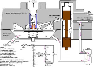

  19. Roy_13
    Roy_13 Живу я здесь
    20 янв 2008
    3.496
    Смоленская обл.
    Lexus GX
    В вертикальном канале есть большая сетка (сетка буксы) , на ней еще 5 колец уплотнительных и есть сетка, через которую идет топливо на нижние камеры (именно из-за за нее и садится давление нижних камер). Вот она называется магнитная ловушка. На рисунке обозначена МЛ.

  20. IDX
    IDX Старожил
    12 сен 2008
    6.397
    А100\C4 2.3AAR+гбо
    МЛ - магнитная ловушка. Тот фильтр, с которого начинается канал управления: МЛ->ЭГРД->нижние камеры->фильтр и отверстие 0,3мм->РСД->слив в обратку
