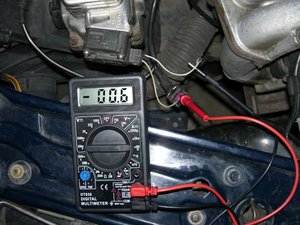

    режим измерения был 20V=
    у меня вот такой мультик в какой режим его надо перевести чтобы мерить мА???

    Чтобы мерить ток - мА, надо повернуть переключатель на 200m.(это в низу на 7 часов около А)
    Провода ставить на com и mA и мерить в разрыве любого провода ЭГРД.
    Если не хочешь рассоединять провод - можешь мерить напряжение (вольты) между клеммами ЭГРД Зазъем не снимая, только резинку оттяни и будет доступ к клеммам.
    В таком случае поставь переключатель на один щелчек на право (2 V), а провода втыкай в соm и V/Oм.
    ...и ток получишь расчетным путем поделив измеренные вольты на 19, как выше уже писал ser_gr72.
    только не ткни прибор на напряжение (12В) в режиме измерения тока (мА). перегорит предохранитель на 0,2А внутри прибора.

    красный щуп втыкай во второе гнездо (ma), а черный в 3-е (com). Переключатель ставь 200ma.

    Тестер другой, но смысл понятен.
