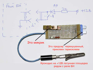

    Всем кто хочет пообщаться, и не хочет ничего перепаивать в проводке: (должно работать на всех движках где на реле БН есть место под предохранитель)

  18. Gokar
    Gokar Участник форума
    8 июн 2011
    365
    100/44 2,3 NF 90г
    #1218 Gokar, 1 июл 2011
    Re: Система впрыска KE III JETRONIK, болячки (2)
    При снятии фишки ДЗ - нифига не происходит!
    Кстати она мне сказала: 1 - ХЗ; 2- ДТОЖ. блин, проверял же....:shock:
    ... а 1 2 1 2 - впускной клапан системы АБС -задний левый. Шутка наверное. Хотя АБС у меня есть, но врядли ECU об этом знает!?!? Ну или я ЕЁ не правильно понял.
    а может 2-1-2-1. В этом хоть логика есть.
  20. Gokar
    8 июн 2011
    365
    100/44 2,3 NF 90г
    Очень может быть, что в азарте записал направильно. Буду изучать после поездки. Век живи, век учись... дураком помрешь.
