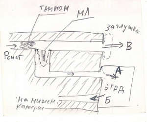

    Случаем не этим способом руководствовался, когда мыл? Тампон в канал не засовывал?

    Нет, ничего ни куда не засовывал. Прикольная картинка :) Этот тампончик много чудес может натворить...

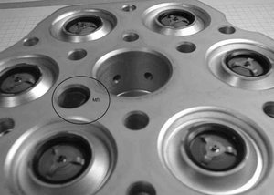

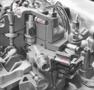

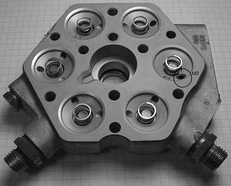

    По твоей беде даже и не знаю, что сказать :smile42::smile42: Видимо действительно придется дозатор разбирать, хотя там и в разобранном виде подлезть к МЛ будет не просто.
    Вот тебе фото для наглядности (это не 29 дозатор, но принцып понятен)
    На второй фото ошибка, поэтому не обращаем на него внимания. Спасибо IDX за оперативность.

    Посмею поправить...
    На первой фотке 4-канальный дозатор...и МЛ в нем не так же стоит как у 5-ти цилиндрового...у нас МЛ вертикально стоит в верхней части дозатора. Даже при разборке дозатора без повреждения МЛ не извлечь - она запрессована, и доступа все равно нет к ней. :(
    Во второй фотке http://www.audi-club.ru/forum/attachment.php?attachmentid=224308&d=1308827633 не МЛ, а фильтр перед отверстием 0,3мм (т.е. в сливе с нижних камер.)
    При его засорении нижнее давление увеличивается (диф. уменьшается).
    Схема дозатора.
    Комментарий насчет "тампона". Провалиться в глубь тампону некуда...он по любому упрется в гильзу плунжера...и щель там очень маленькая. А смысл его , чтобы грязь четко в наружу вылетала, и не попадала во внутрь...Хотя может и так не попадет без него...
    Удачи!

    +100500. Эт я погорячился в попыхах:rock: Добавил там 3-ю фото и подправил пост.
    Теоритически и из нашего дозатора МЛ можно достать. Просверлить сверху технологическое отверстие, да и все дела. Даже и разбирать не придется.

    Точно такие же мысли были...кстати, на моих дозаторах на верху даже небольшая метка уже имеется. даже кернить для сверления не надо.
    Но оказалось, что МЛ на верх не вылазит. Она впрессована с низу и до упора в небольшой бортик. А с низу - это значит со стороны нижней половинки дозатора...и без разборки дозатора ее не извлечь.
    Получается, что МЛ таким образом можно только высверлить, т.е. проткнуть, испортить магнит...
    Значит метод не рулит.
    Да и не представляю чем эту МЛ можно так сильно загадить, что промывка и продувка не помогает уже...:confused: Тогда уже не в ней дело, если не работает дозатор нормально...
