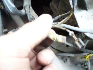

    ну вот примерно то что снял
    ребят это что за два провода они в одном пучке с проводами которые идут на массу двигателя на клапанную крышку?
    хотел видео отчет сделать по проделанной работе но увы видео не вставить :shock:

  19. Roy_13
    Roy_13 Живу я здесь
    20 янв 2008
    3.496
    Смоленская обл.
    Lexus GX
    Re: Система впрыска KE III JETRONIK, болячки (2)
    Лучше было сфотать чуть подальше- чтобы подкапотное было видно. Вроде бы похоже на фишку температурного датчика подкапотного пространства (прикручен к торцу головки в районе 5го цилиндра).
  20. стрехмет илья
    стрехмет илья Живу я здесь
    19 фев 2011
    1.693
    Audi 100 NF2,3+AAR
    ну да возле 5го горшка:nod:
