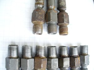

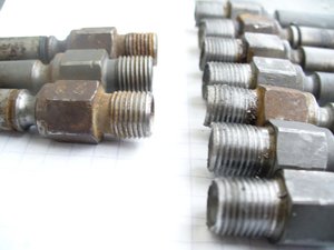

  3. стрехмет илья
    стрехмет илья Живу я здесь
    19 фев 2011
    1.693
    Audi 100 NF2,3+AAR
    Re: Система впрыска KE III JETRONIK, болячки (2)
    после небольшой работы на токарном,и с леркой получилось все ок:nod:
